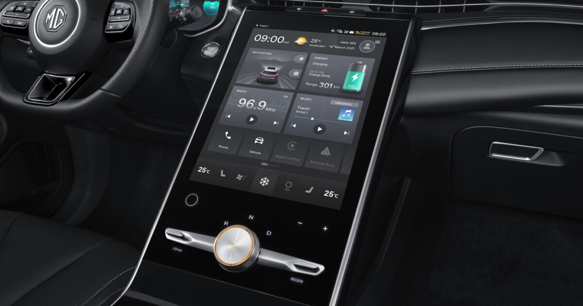

    Firmwareupdates der Steuergeräte / des Infotainmentsystems
    Was ich bislang so gelesen habe, scheint das extrem schwierig zu sein; OTA-Updates gibt es wohl gar nicht (?)
    Einzig ein Händler könnte die verschiedenen Firmwareupdates der Steuergeräte und des Infotainmentsystems machen. Aber die machen das extrem ungerne weil es mehrere Stunden dauert und auch wohl nur, wenn man irgendwelche Fehler reklamieren kann dass das dann während der Garantiezeit aktualisiert wird.
    Was ich aber jetzt gelesen habe ist, dass man das wohl auch alleine machen kann.
    Zum Herausfinden der installierten Software muss man wohl im Infotainment / Entertainmentsystem unter "Einstellungen" -> "System" -> 5x auf das Feld "entertainment system version" drücken. Dann soll ein Loginfeld erscheinen und dort soll man die Zahl "200519" eingeben um in den Ingenieursmodus (ENG.Mode) zu kommen. Unter "Product info." soll man dann die Versionen sehen
    An anderer Stelle hieß es, dass man Zugriff auf den Ingenieursmodus bekommt über das Telefon-Tastenfeld [Startbildschirm, BT Telefonbutton, dann #*#4479*#* ].
    Kann das jemand bestätigen
    Um die Updates der Steuergeräte durchzuführen braucht man einen speziell für MG konfigurierten Datalink/ODB II-Dongle (VNCI VDI3 Rongwei MG Wuling Baojun Datong Diagnoseschnittstelle - der kostet wohl so um die ~ € 140), der an einen Windows-Laptop angeschlossen ist.
    Dann braucht man wohl die MG-Software VCI-Manager und SIPS (VDS, wenn man auch Diagnose wünscht, wobei dann wohl der Rechner extrem viel Rechenpower braucht). Die neueste Version von ´SIPS for Ethernet´ ist wohl speziell dazu gemacht, große Dateien sicher zu flashen (30.09.2024 — INTERNAL DEALER COMMUNICATION – Date: 30/09/2024 Reference Number: AS-24-113 Category: AFTERSALES Darin heißt es: "MG are pleased to announce that the flashing of some modules that require large file updates will now be carried out via hardwired ethernet connection and not the existing high speed CAN system This means that communication and reprogramming of the specific modules will be faster and remove the requirement for flashing from a USB. The modules that will be flashed using this new system are currently the FICM, T Box and Instrument Pack. Only the MG HS 24MY and MG Cyberster are effected in the current range, however going forwards all new models will flash by this method.)
    Anschließend muss man auf der RMI-Website von MG https://rmi.mgmotor.eu/#/user-client/diagnostic ein Geschäftskonto mit Umsatzsteuer-Identifikationsnummer registrieren und für die Zugriffsrechte bezahlen. Weil das Ganze wohl sehr lange dauert, scheint es wohl sinnvoll, gleich die 24 Stunden (ca. 20 €) zu kaufen – die Zeit läuft ab Kaufdatum.
    Dadurch erhält die SIPS Software dann Online-Datenbankzugriff, um die Softwareversionen der einzelnen Steuerungsgeräte zu prüfen und die neuesten verfügbaren Updates für das vernetzte Fahrzeug herunterzuladen und zu installieren.
    Während des ganzen Vorgangs muss die 12V-Batterie am Stromladegerät hängen.
    So ganz konnte ich noch nicht herausfinden, ob darüber jetzt auch die Software des Infotainmentsystems aktualisiert wird oder ob man diese auch nur mittels USB-Stick aktualisieren kann (und falls ja, woher dann die Dateien zu bekommen sind). Weiß das jemand?
