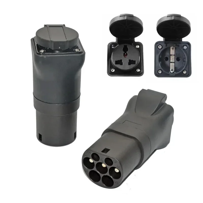

  • Es kam noch mehr aus China an, was auch funktioniert und seit heute im Frunk dabei ist:
    Discharge Adapter
    "Typ2 ice62196 v2l Adapter Fahrzeug zum Laden des Entladers passend für mg kia hyundai 16a 3,5 kW v2l für mg4 mg5 kia ev Entlader"
    Mal abgesehen von der sehr holprigen Übersetzung ist es ein guter Adapter, um am MG5 230V per Schukosteckdose Strom zu entnehmen.
    Kostet derzeit 23,59€, ich habe bei Bestellung vor 10 Tagen 24,99€ bezahlt.
    Der Adapter wird mit der Typ2-Seite in den Lade-Anschluss gesteckt, das Display im MG5 piept dann und zeigt an, dass man "Entladen" = Strom entnehmen kann. Man muss den minimal verbleibenden Ladezustand vorwählen, z.B. "bis auf 50% Ladezustand herunter Stromentnahme zulassen", dann antippen und schon läuft das angeschlossene Gerät los (bei mir ein Kärcher WD5-Staubsauger, 1100W).
    Damit habe meinen MG5 gesaugt, dabei veränderte sich der Ladezustand auf dem Display nicht. Ich war wohl sparsam.

    Hier ist der selbe Verkäufer mit dem Artikel mit der selben Bestellnummer:
    https://de.aliexpress.com/item/1005006773658092.html
    Im Moment steht ein Preis von 23,59€ dran.
    Man kann aber auch die Suchbegriffe mg5 v2l eu bei Aliexpress eingeben und bekommt eine Liste von gleichartigen Adaptern angezeigt.
    Der meiner Meinung nach derzeit billgste Adapter ist dieser hier (kostenloser Versand; bei anderen Angeboten kommen z.B. noch 8€ für den Versand hinzu):
    https://de.aliexpress.com/item/1005007730923589.html

    Update: Das billige Angebot ist ausverkauft (was die Ausführung mit EU-Schuko-Kupplung angeht)
    ( https://de.aliexpress.com/item/1005007730923589.html )
    Und der Preis für dieses Angebot beträgt nun 23,99 € (was die Ausführung "Color: MG Schuko Socket" [warum wird der Begriff "Farbe" benutzt, um die Form der Kupplung zu bezeichen?] angeht)
    Es handelt sich um Kupplungen mit automatisch schließendem Deckel über der 230V-Steckdose.
