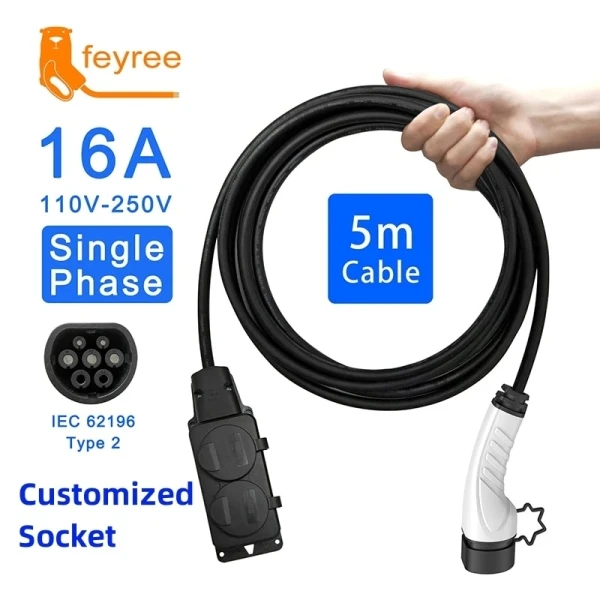

Ich habe mir von Aliexpress einen Adapter gekauft mit einer 2 Fach Steckdose. Es wurden verschiedene Widerstände mitgeliefert und auch ein Plan wo der hin gehört. Nach der Auswahl des richtigen Wiederstandes bin ich begeistert. Gibt es bei Ali für 74€ kostenloser Versand und funktioniert einwandfrei! Da lohnt das selber bauen sich nicht.
...hast Du nen Link zu diesem Kabel? Bin auch am überlegen ob selber machen oder fertig Kaufen. Wie ist die Qualität vom Typ 2 Stecker dieses Kabels?
Danke!
Hier ist der link ich hoffe der funktioniert. Habe ihn aus der Aliexpress app kopiert.
...das "Funktioniert" bezieht sich hoffentlich nicht auf den Adapter/Stecker
Link funktioniert, hab gerade Bestellt. Danke!
Hab heute auch ein Kabel von "Ali" bekommen (link von Markus MS), bei meiner Lieferung waren zwar keine Widerstände beigelegt aber es Funktioniert mit dem MG5 Lux LR. Übrigens ist der Stecker verschraubt und kann geöffnet werden.
Das Kabel, Typ2-Stecker und Steckdose sind solide und machen einen sehr guten Eindruck. Da ich beim Modellflug gerne meine Flug-Akkus am Platz nachladen möchte ein "Must-have" für mich.
