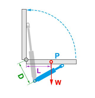

  • Kleiner Tipp wenn Ihr mal einen defekten Dämpfer austauschen müsst...
    Den funktionsfähigen Dampfer demontieren mit ins Bad nehmen und auf einer Personenwaage mit untergelegtem Handtuch o.ä. zusammendrücken. Die Angezeigten Kilogramm aufschreiben und in Newton umrechnen.
    Kilogramm und Newton umrechnen
    Dann noch den Dämpfer nach dieser Sitze (s.Grafik) vermessen und Ihr könnt einen Soliden Ersatz in DE bestellen…

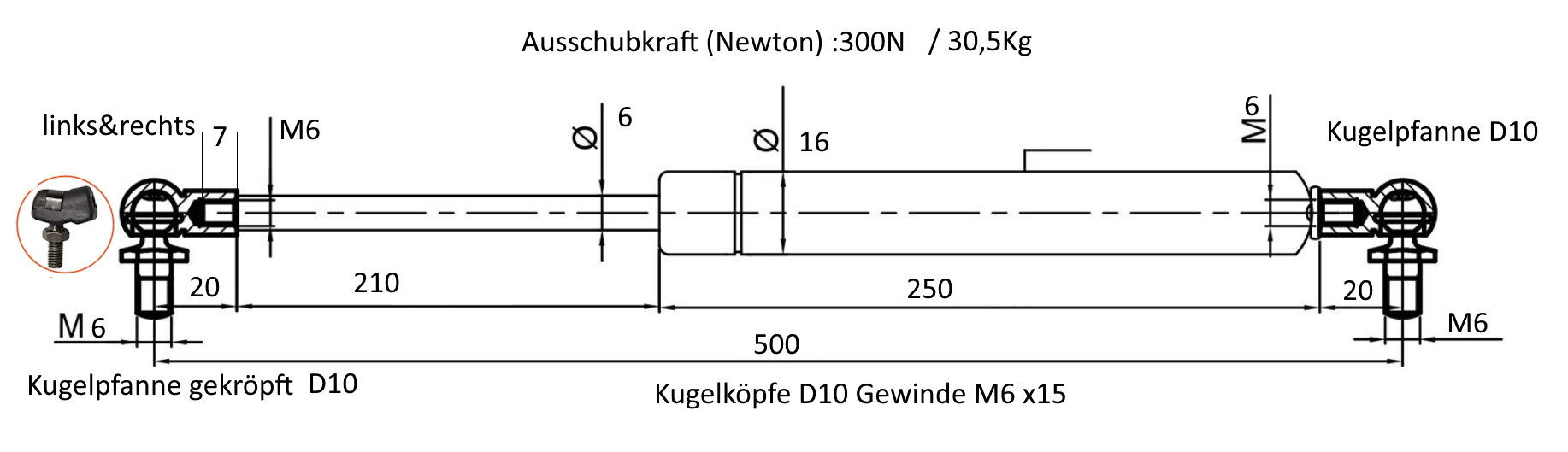

  • Hallo zusammen,
    Heute sind meine "Lifter/Dämpfer" von "Ali" geliefert worden. Wie versprochen hab ich die Teile vermessen und eine Zeichnung mit den Daten in die Galerie geladen.
    Sollte Euch also mal ein Dämpfer verrecken dann könnt Ihr nach diesen Daten einfach einen neuen bestellen...

  • Ich hab mir jetzt noch kürzere Kugelzapfen DIN 71803 bestellt da die Gekröften Kugelpfannen aus Kunstoff bei geschlossener Motorhaube innen an dieser anstehen. Anscheinend sind auch meine Dämpfer länger da bei mir die Motorhaube genau so weit aufgehalten wird wie vorher mit der Originalen Strebe, es wurde in Fahrtrichtung das vordere vorhandene M6 Gewinde genommen, nicht wie bei Euch die hintere 8mm Bohrung.
    Für alle die ihre Motorhaube weiter/steiler öffnen wollen empfehle ich diese Gewinde-Verlängerungen, Vorrausgesetzt Ihr könnt die Kugelpfannen abschrauben!
    Die Dämpfer (Kolbenstange) beim Einfahren geben das locker her, zumindest bei meinen Dämpfern.
    Kugelzapfen kurz DIN 71803
    Gewinde-Verlängerungen M6x20

  • ... so schaut das jetzt mit den Verlängerungen und kurzen Kugelzapfen aus, die Motorhaube ist ein bisschen weiter/ steiler offen als wie im Original mit Strebe.
  • Habe mir gerade auch die M6x20-Verlängerungen eingebaut (je € 1,48 in der Bucht), und jetzt geht die Motorhaube fast genauso weit auf wie original. Sehr vorteilhaft, wenn man wie ich das Ladekabel im Frunk hat.
