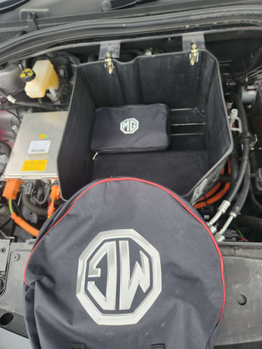

  • Hi zusammen,
    vor 2 Tagen kam mein Frunk von frunk.at an.
    Ich hab diesen nun eingebaut. Der Einbau dauert nur wenige Minuten. Praktisch muss man nur die (ich glaube es waren 8) Clips abschrauben. Dann die Abdeckung herunterziehen. Danach sieht man einen kleinen Kunststoffrahmen den man nur noch losschrauben muss und nach oben entnehmen kann.
    In die 4 Schraubenlöcher des Kunststoffrahmens können die mitgelieferten Kugelbolzen eingeschraubt werden. Danach muss man den Frunk nur noch auf die Kugelbolzen aufsetzen und hineindrücken.
    Im Anhang hab ich euch mal ein Bild gepackt. Insgesamt ist das Teil einfach riesig.
    Darin finden locker 7,5 m 22kw Ladekabel + 5 Meter Schuko Entladekabel + Ladeziegel platz.
    Wenn ich irgendwann lustig werde baue ich mir noch ein paar LED's an die Haube damit es nachts gut einsehbar ist.
    Gruß
    Daniel
  • Das ist ja mal ne gute Nachricht. Nicht jedesmal den Kofferraum ausräumen.
    Sieht gut aus und mit einem Licht ist auch nicht schlecht. Batterie ist ja nicht weit.
    Allerdings wird meine Frau die Motorhaube nicht hochkriegen. Also auch noch die Gasdämpfer.
    Was kostet der Spass denn? Haben jetzt 2 neue Ladesäulen bekommen die längs der Strasse stehen. Den vorderen Ladeplatz kann man
    mit dem Serienkabel vergessen. Zu kurz.
    Gruß Michael
