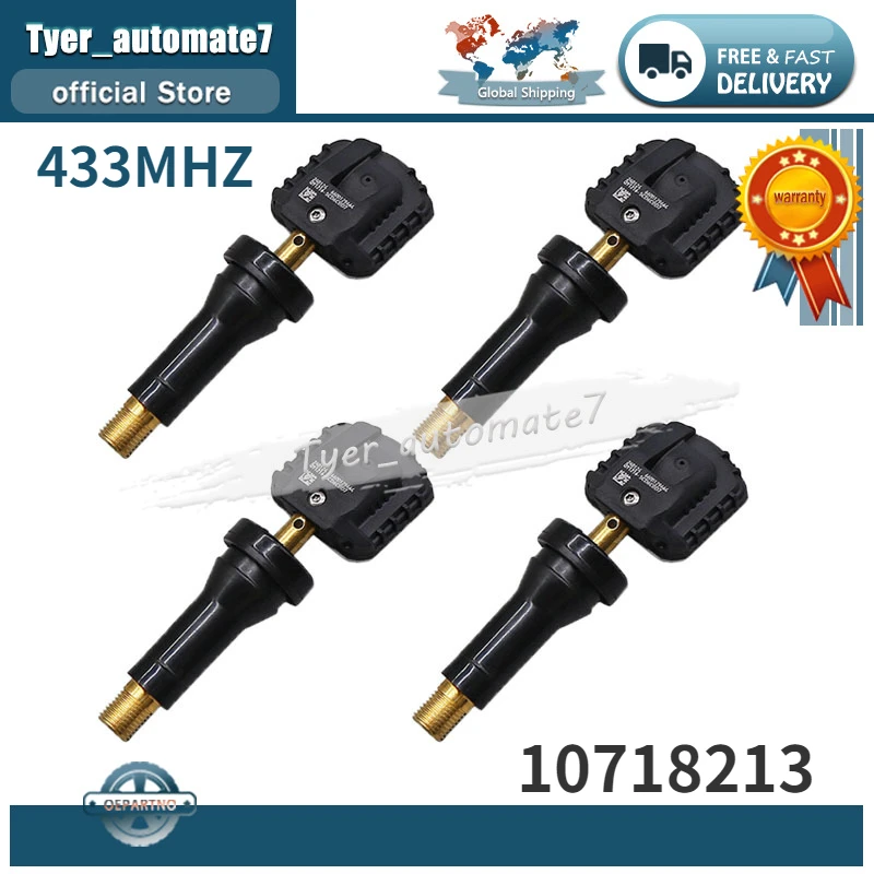

			Bitte keinen Shitstorm... jeder kann selber entscheiden ob er diese nimmt. Diese Sensoren haben die gleiche Teilenummer wie die originalen Drucksensoren.  433MHz tpms Reifendruck sensor Überwachungs system für mg hs mg6 Navigation emg6 steigend f7 ei5 imax8 Wunder r - AliExpress 34Smarter Shopping, Better Living! Aliexpress.comde.aliexpress.com 433MHz tpms Reifendruck sensor Überwachungs system für mg hs mg6 Navigation emg6 steigend f7 ei5 imax8 Wunder r - AliExpress 34Smarter Shopping, Better Living! Aliexpress.comde.aliexpress.comIch bin immer noch am Überlegen, ob ich auf meine 17 Zoll Felgen die Pirelli SF3 GJR (Effizienz B) drauf machen lassen soll oder mir gleich schwarze 16 Zoll Felgen mit den Conti Ganzjahresreifen (B) und den obigen Drucksensoren mir kaufen soll. Gibt es einen Markt für die 17 Zöller mit neuen Sommerreifen?
